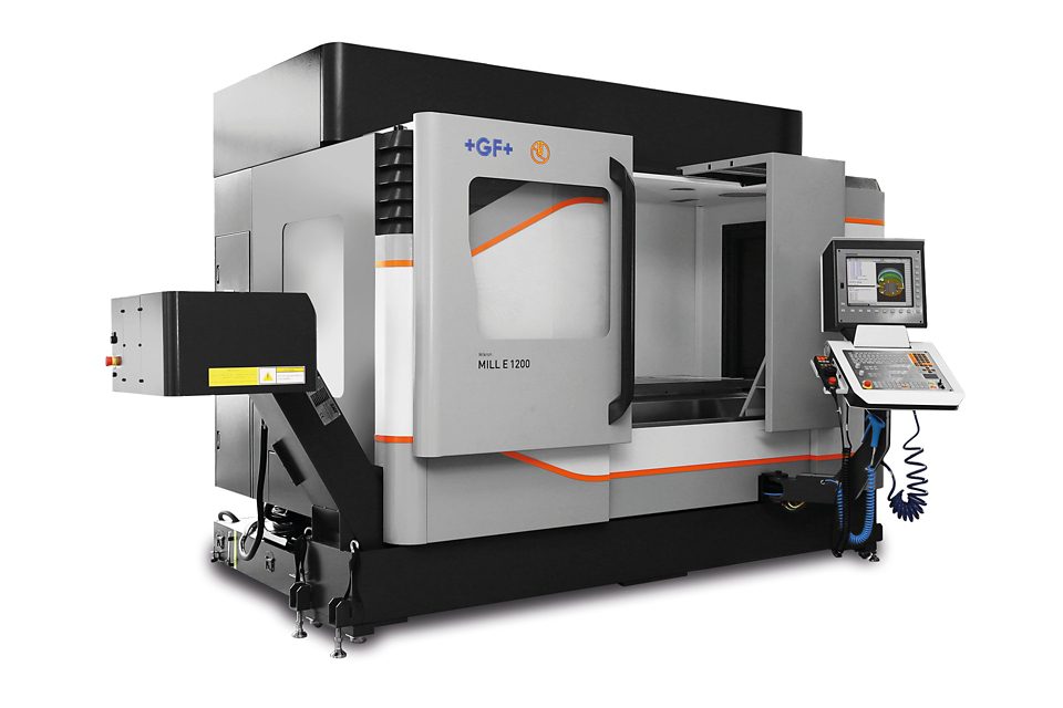

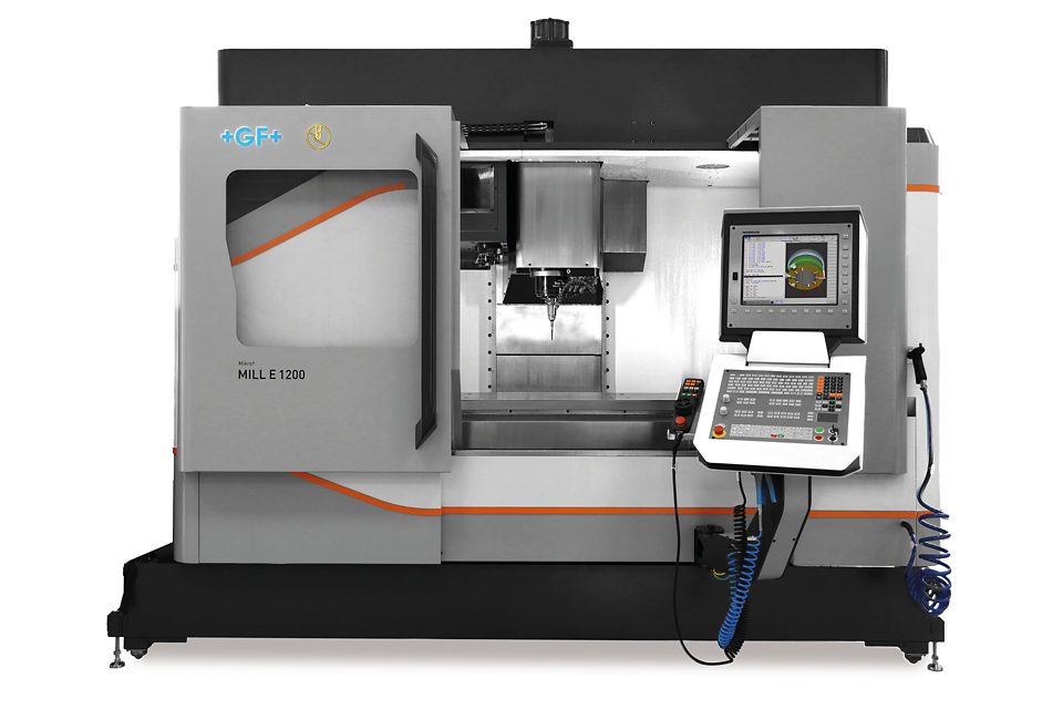

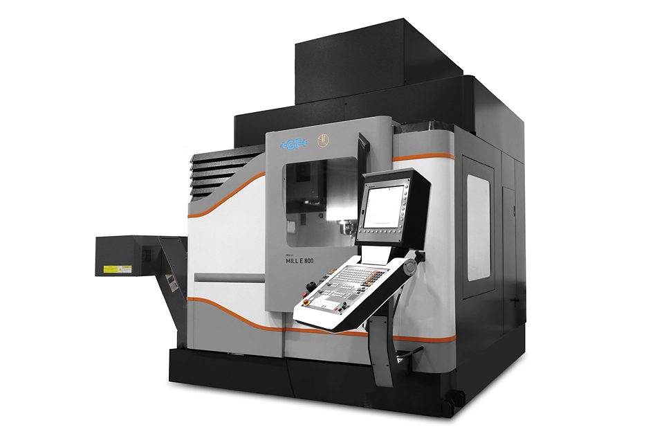

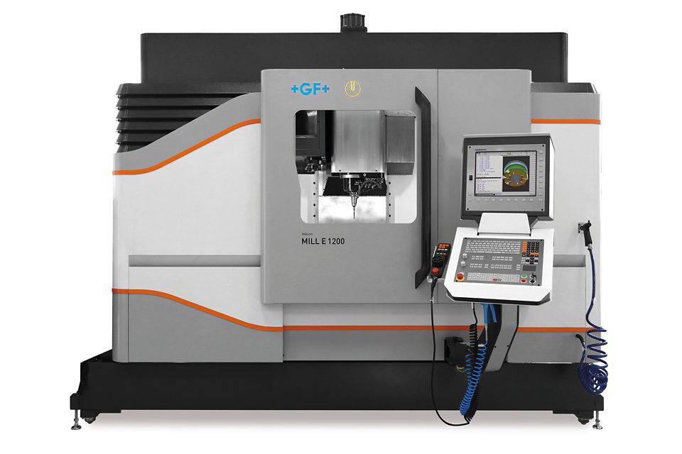

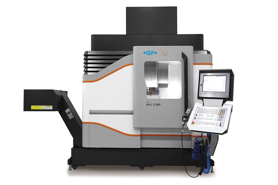

La Mikron MILL E 800 vertical de tres ejes y la Mikron MILL E 1200 marcan la referencia en la categoría VMC. Sus valores son la robustez, el tamaño compacto y la facilidad de uso. La perfecta armonización tanto de las prestaciones de mecanizado como de la estabilidad es el fruto de la larga experiencia en desarrollo de nuestros ingenieros. El resultado es un equipo de producción de componentes de precisión, eficiente y con una operatividad impecable en cualquier situación.
Configuración fácil y rápida con acceso completo
Obtenga una vista y un acceso óptimos a su pieza de trabajo para acelerar el tiempo de configuración y prolongar el tiempo de funcionamiento incluso sin automatización. Disfrute de una carga de grúa sin esfuerzo gracias a los sistemas de puerta de “1+1/2” para un acceso máximo a la mesa y la pieza de trabajo, y grandes ventanas en todos los lados para una vista ilimitada de la pieza de trabajo.
Bajo tiempo de inactividad gracias a componentes de calidad
Despídase de los tiempos de inactividad no planificados, gracias a nuestros estándares de alta calidad. Garantice la calidad de sus piezas y su entrega a tiempo con una solución diseñada (y probada) para que sus componentes eléctricos de alta calidad integrados tengan éxito.
Entrega rápida para un rápido retorno de la inversión
Obtenga un retorno de la inversión más rápido con nuestra entrega rápida de las configuraciones de máquinas más populares. Pase de su decisión de inversión a producir sus primeras piezas en dos semanas gracias a nuestro rápido stock en Europa. Elija el proveedor de soluciones de una sola fuente que le coloca en el camino rápido hacia el éxito.
Diseño rígido y compacto para una flexibilidad del 100 %
La serie Mikron MILL E ofrece un rendimiento espectacular y fiable en aplicaciones convencionales de tres ejes gracias a componentes bien conocidos y probados reunidos en un paquete altamente eficiente fabricado para el rendimiento.
Eficiencia de la máquina una amplia gama de aplicaciones
Los tres cabezales diferentes, 12 000 rpm, 16'000 rpm y 20 000 rpm facilitan la búsqueda de la solución de la serie Mikron MILL E ideal para su taller. Las grandes puertas delanteras y puertas laterales en un sistema de 1+1/2 puertas proporcionan una alta ergonomía de la máquina y facilitan la carga y descarga de piezas para la más amplia gama de aplicaciones.
Mejore el rendimiento de la máquina con un proceso de mecanizado inteligente
Se beneficia del módulo smart machine de la solución GF Machining, como el Intelligent Thermal Control (ITC), la monitorización inteligente del cabezal (ISM) o el Operator Support System (OSS) para mejorar el proceso de fresado mientras vigila su producción a través de rConnect y la interfaz estándar OPC UA.
Producción ininterrumpida, 365 días al año
Minimice el tiempo no productivo con cambiadores de herramientas automáticos montados en el lateral, cargadores de alta capacidad y un rápido sistema de agarre de doble brazo accionado por leva de engranajes, así como una gestión avanzada de virutas y refrigerante, y un diseño de carcasa listo para la automatización.
Adecuado para piezas grandes y pequeñas
Benefíciese de la calidad y flexibilidad que ofrece la base rígida de la máquina, la bancada de la máquina elástica y generosamente dimensionada y la robustez que amortigua las vibraciones de esta solución. Asegure su calidad asegurando su precisión y obtenga la flexibilidad para producir piezas pequeñas y grandes con la misma máquina.
El mejor rendimiento de su clase para cualquier taller
La excelencia en el mecanizado de 3 ejes nunca ha sido tan fácil de integrar gracias a las soluciones de alta eficiencia de la MILL serie E. Estas máquinas fiables y asequibles ofrecen la tecnología líder del sector de GF Machining Solutions, desde cabezales Step-Tec hasta módulos smart machine, en un paquete capaz de manejar una amplia variedad de aplicaciones y materiales con su rígida bancada de la máquina y su alta dinámica.
Una gama infinita de posibilidades de fabricación
La amplia gama de opciones disponibles para la MILL serie E facilita la tarea de diseñar la solución de fabricación ideal para satisfacer las necesidades de su taller. Tres tamaños de cabezales, mesas creadas para los tamaños y pesos de piezas más populares, y la última generación de equipos estándar y opcionales, junto con varios tamaños de cargadores de herramientas y tipos de control, permiten una gama verdaderamente ilimitada de posibilidades para sus operaciones de producción de piezas.
